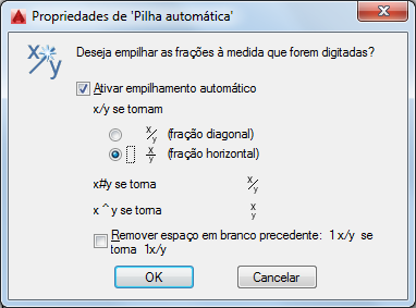

Caixa de diálogo AutoStack Properties
Define os padrões para o empilhamento automático de caracteres.
Lista de opções
As seguintes opções são exibidas.
Enable AutoStacking
Empilha automaticamente caracteres numéricos digitados antes e depois dos caracteres de acento circunflexo, barra ou símbolo de libra. Por exemplo, se você digitar 1#3 seguido de um caractere de espaço ou um caractere especial válido, o texto será empilhado automaticamente como uma fração diagonal.
Fração diagonal
Converte o caractere de barra (/) em uma fração diagonal quando o Empilhamento automático está ativado.
Fração horizontal
Converte o caractere de barra (/) em uma fração horizontal quando o Empilhamento automático está ativado.
Nota: Esteja o Empilhamento automático ativado ou desativado, o símbolo de libra será sempre convertido em uma fração diagonal e o caractere de acento circunflexo será sempre convertido em um formato de tolerância.
Remove Leading Blank
Remove espaços em branco entre um número inteiro e uma fração.
