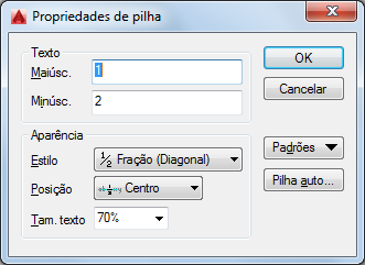

Caixa de diálogo Propriedades da pilha
Para abrir a caixa de diálogo Propriedades de pilha, selecione o texto empilhado, clique com o botão direito do mouse e clique em Propriedades da pilha no menu de atalho.
É possível editar o texto em maiúsculas e em minúsculas separadamente. As opções de Appearance controlam o estilo da pilha, a posição e o tamanho do texto empilhado.
Lista de opções
As seguintes opções são exibidas.
Text
Altera os números superior e inferior de uma fração empilhada.
Upper
Edita o número na metade superior ou primeira metade de uma fração empilhada.
Lower
Edita o número no denominador ou segunda metade de uma fração empilhada.
Appearance
Edita o estilo, a posição ou o tamanho do texto de uma fração empilhada.
Estilo
Especifica o formato do estilo para texto empilhado: fração horizontal, fração diagonal, tolerância e decimal.
  • Fração (Horizontal). Empilha o texto selecionado com o primeiro número primeiro número em cima do segundo número, separados por uma linha horizontal.
  • Fração (Diagonal). Empilha o texto selecionado com o primeiro número em cima do segundo número, separados por uma linha diagonal.
  • Tolerância. Empilha o texto selecionado com o primeiro número em cima do segundo número. Não há linhas entre os números.
  • Decimal. Uma variação do estilo de Tolerância que alinha o ponto decimal dos números inferiores e superiores do texto selecionado.
Position
Especifica como as frações são alinhadas. O alinhamento central é o padrão. Todo texto empilhado em um objeto utiliza o mesmo alinhamento.
  • Superior. Alinha a parte superior da fração com a parte superior da linha de texto.
  • Centro. Centraliza a fração verticalmente no centro da linha de texto.
  • Inferior. Alinha a parte inferior da fração com a linha de base de texto.
Text Size
Controla o tamanho do texto empilhado como uma porcentagem do tamanho do estilo de texto atual (de 25 a 125%).
Defaults
Salva as novas configurações como padrões ou restaura os valores padrão anteriores no texto empilhado atual.
Empilhamento automático
Exibe a caixa de diálogo Propriedades de pilha automática. O recurso Empilhamento automático empilha somente caracteres numéricos imediatamente antes e depois dos caracteres acento circunflexo, barra ou símbolo de libra.
