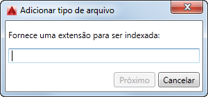

- Clique em Adicionar tipo de arquivo
para abrir a caixa de diálogo Adicionar tipo de arquivo.
- Digite uma extensão de arquivo e clique em Avançar.

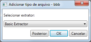

- Selecione um extrator adequado para o tipo de arquivo. O extrator padrão fornecido com o Autodesk Content Service é "Básico;" ele indexará estas propriedades se disponíveis.
- Nome do arquivo
- Data de criação
- Data de modificação
- Miniatura
- Clique em OK.
