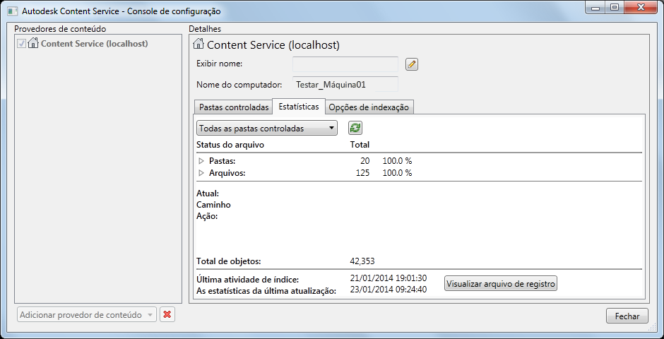

Para visualizar as estatísticas de indexação do Content Explorer
  1. Abra o painel de configuração.
  2. Clique na guia Estatísticas.
    Estatísticas de informação são atualizadas a cada oito segundos para pastas locais. Para pastas de rede, é necessário atualizar manualmente a informação ao clicar em Atualizar .
  3. Verifique a porcentagem das pastas que foram indexadas e a porcentagem dos arquivos que foram indexados nessas pastas.
    Por exemplo, na imagem acima, 100 por cento das pastas foram indexadas sem erros, mas somente 21 por cento dos arquivos foram indexados até o momento.
  4. Clique em Visualizar arquivo de registro para obter uma lista mais detalhada dos eventos de indexação.
  5. Para visualizar as estatísticas de uma pasta, selecione-a emtodas as pastas controladas.
