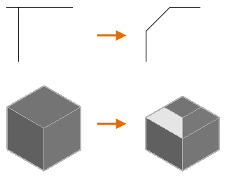

Sobre chanfros
Um chanfro conecta dois objetos com uma linha angular em 2D ou cria uma face angular entre as faces adjacentes de um sólido 3D.
É possível criar um chanfro usando o comando CHANFRO.

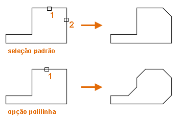

Adicionar chanfros a polilinhas 2D
Um chanfro pode ser inserido em um único vértice ou todos os vértices de uma polilinha 2D com um único comando. Utilize a opção polilinha para adicionar um chanfro em cada vértice de uma polilinha.

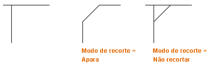

Aparar e estender objetos
Por padrão, os objetos selecionados para definir um chanfro são aparados ou estendidos para a linha angular resultante. Você pode utilizar a opção Aparar para especificar se os objetos selecionados serão alterados ou permanecerão inalterados.
Se a opção Aparar estiver ativada e dois segmentos de linha de uma polilinha estiverem selecionados, o chanfro adicionado será unido com a polilinha como um novo segmento de linha.
