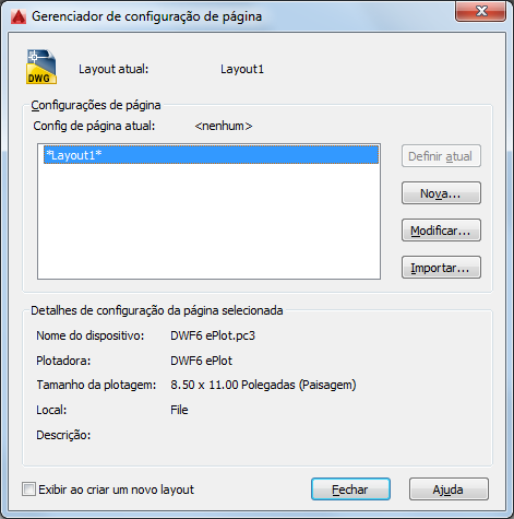

Gerenciador de configuração de página
É possível criar também configurações de página nomeadas, modificar as existentes ou importar configurações de outros desenhos.
Lista de opções
As seguintes opções são exibidas.
Current Layout or Current Sheet Set
Relaciona o layout atual no qual a configuração de página será aplicada.
Layout icon
Exibido quando o Gerenciador de configuração de página é aberto em um layout.
Sheet set icon
Exibido quando o Gerenciador de configuração de página for aberto no Gerenciador de conjunto de folhas.
Configurações de página
Exibe a configuração atual de página, define uma configuração de página diferente como atual, cria uma nova configuração de página, modifica uma configuração de página existente e importa configurações de página de outros desenhos.
Configuração da página atual
Exibe a configuração de página aplicada ao layout atual. Você não pode aplicar a configuração de página em todo um conjunto de folhas após este ter sido criado.
Lista de configurações de página
Relaciona as configurações de página disponíveis para aplicar o layout atual ou quando um conjunto de folha é publicado.
A relação inclui as configurações de página nomeadas e layouts que estão disponíveis no desenho. Os layouts que têm uma configuração de página nomeada aplicada a eles estão entre **, com a configuração de página nomeada entre parênteses; por exemplo, *Layout 1 (System Scale-to-fit)*.
Se o Gerenciador de configuração de página for aberto no Gerenciador de conjunto de folhas, somente as configurações de página nomeadas no arquivo de sobreposição de configuração de página (um arquivo de modelo de desenho [.dwt]) que têm uma Área de plotagem definida para Layout ou Extents serão listadas. Qualquer uma dessas configurações de página pode ser temporariamente aplicada para uma operação PUBLICAR.
Clique com o botão direito em Opções. Clique com o botão direito em uma configuração de página para exibir um menu de atalho que fornece as seguintes opções:
  • Set Current
  • Renomear
  • Excluir
Set Current
Define a configuração de página selecionada para o layout atual. Não é possível definir o layout atual como configuração de página atual. Definir como atual não está disponível para conjuntos de folhas.
Novo
Exibe a caixa de diálogo Nova configuração de página, onde será possível inserir um nome para a nova configuração de página e especificar a configuração de página para ser usada inicialmente.
Modificar
Exibe a caixa de diálogo Configuração da página, onde é possível editar os ajustes para a configuração de página selecionada.
Detalhes da configuração de página selecionada
Exibe informações sobre configuração de página selecionada.
Device Name
Exibe o nome do dispositivo de saída especificado na configuração de página selecionada atualmente.
Plotadora
Exibe o tipo do dispositivo de saída especificado na configuração de página selecionada atualmente.
Tamanho da plotagem
Exibe o tamanho e a orientação do papel especificados na configuração de página selecionada atualmente.
Where
Exibe a localização física do dispositivo de saída especificado na configuração de página selecionada atualmente.
Descrição
Exibe o texto descritivo sobre o dispositivo de saída especificado na configuração de página selecionada atualmente.
Exibir ao criar novo layout
Especifica que a caixa de diálogo Configuração da página seja exibida quando uma nova guia de layout for selecionada ou um novo layout for criado.
Esta função pode ser redefinida ativando a opção Mostrar caixa de diálogo Configuração da página para Novos layouts na guia Exibir da caixa de diálogo Opções.
