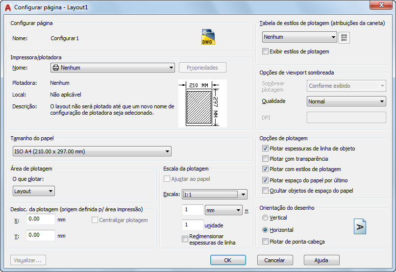

Configuração da página
Nome
Exibe o nome da configuração de página atual.
Icon
Exibe um ícone DWG quando a caixa de diálogo Configuração de página for aberta de um layout e exibe um ícone de conjunto de folhas quando a caixa de diálogo Configuração de página for aberta do Gerenciador de conjunto de folhas.
Impressora/plotadora
Especifica um dispositivo de plotagem configurado para usar para plotagem ou publicação de layouts ou folhas.
Nome
Relaciona os arquivos PC3 ou impressoras de sistema disponíveis a partir dos quais é possível selecionar plotagem ou publicação do layout ou folha atual. Um ícone na frente do nome do dispositivo identifica-o como um arquivo PC3 ou uma impressora do sistema.
Propriedades
Exibe o Editor de configuração de plotadora (editor PC3), onde é possível visualizar ou modificar a configuração atual da plotadora, as portas, o dispositivo e as configurações de mídia.
Se você fizer alterações no arquivo PC3 utilizando o Editor de configuração de plotadora, a caixa de diálogo Alterações para um arquivo de configuração de impressora será exibida.
Plotadora
Exibe o dispositivo de plotagem especificado na configuração de página selecionada atualmente.
Where
Exibe a localização física do dispositivo de saída especificado na configuração de página selecionada atualmente.
Descrição
Exibe o texto descritivo sobre o dispositivo de saída especificado na configuração de página selecionada atualmente. Estes textos podem ser editados no Editor de configuração de plotadora.
Visualização prévia parcial
Mostra uma representação precisa da área efetiva da plotagem em relação ao tamanho do papel e à área de impressão. A dica de ferramenta exibe o tamanho do papel e a área de impressão.
Paper Size
Exibe os tamanhos padrão de papel disponíveis para o dispositivo de plotagem selecionado.
Se a plotadora selecionada não suportar o tamanho de papel selecionado do layout, um alerta será exibido e o tamanho de papel padrão da plotadora poderá ser selecionado, bem como um tamanho personalizado de papel.
Um tamanho padrão de papel será definido para o dispositivo de plotagem quando um arquivo PC3 for criado com o Assistente para adicionar plotadora. Para obter informações sobre este assistente, consulte “Configurar plotadoras e impressoras" no Guia de Drivers e Periféricos. O tamanho de papel selecionado na caixa de diálogo Configuração da página será salvo com o layout e sobrepõe os ajustes de arquivo PC3.
A área atual de impressão da página, determinado pelo dispositivo de plotagem selecionado e tamanho do papel, é indicado no layout com uma linha pontilhada.
Se uma imagem raster estiver sendo plotada, como um arquivo BMP ou TIFF, o tamanho da plotagem será especificado em pixels e não em polegadas ou milímetros.
Área de plotagem
Especifica a área do desenho a ser plotada.
Layout/Limits
Ao plotar um layout, plota tudo o que estiver dentro da área de impressão do tamanho de papel especificado, com a origem calculada a partir de 0,0 no layout.
Ao plotar a partir do layout de Modelo, plota a área de desenho completa definida pelos limites de grade. Se a viewport atual não exibir uma vista em planta, essa opção terá o mesmo efeito que a opção Extents.
Extents
Plota a parte do espaço atual do desenho que contém objetos. Toda a geometria no layout atual é plotada. O desenho pode ser regenerado para recalcular as extensões antes da plotagem.
Display
Plota a vista na viewport atual no layout atual.
View
Plota uma vista anteriormente salva com o comando VISTA.
Window
Plota qualquer porção do desenho especificada. Quando os dois cantos da área a ser plotada são especificados, o botão Window fica disponível.
Clicar no botão Window para usar o dispositivo apontador para especificar os dois cantos da área a ser plotada ou inserir valores de coordenadas.
Deslocamento de plotagem
Especifica um deslocamento da área de plotagem relativo ao canto inferior esquerdo da área de impressão ou à margem do papel, dependendo da configuração feita na opção Especificar deslocamento de plotagem relativo a (caixa de diálogo Opções, guia Plotar e publicar). A área Deslocamento de plotagem da caixa de diálogo Configuração da página exibe a opção de deslocamento de plotagem entre parênteses.
A área de impressão de uma folha de desenho será definido pelo dispositivo de saída selecionado e representada por uma linha pontilhada em um layout. Ao alterar para outro dispositivo de saída, a área de impressão pode ser alterada.
É possível deslocar a geometria no papel, inserindo um valor positivo ou negativo nas caixas de deslocamento X e Y. Os valores de unidade da plotadora estão em polegadas ou milímetros no papel.
Centralizar a plotagem
Calcula automaticamente os valores de deslocamento X e Y para centralizar a plotagem no papel.
X
Especifica a origem da plotagem na direção X relativa aos ajustes da opção de Definição de deslocamento de plotagem.
Y
Especifica a origem da plotagem na direção Y relativa aos ajustes da opção de Definição de deslocamento de plotagem.
Escala da plotagem Escala
Controla o tamanho relativo das unidades de desenho com relação às unidades plotadas.
Nota:
Se a opção Layout for especificada na Área de plotagem, o layout será plotado em 1:1, independentemente da configuração especificada em Scale.
Fit to Paper
Redimensiona a plotagem para caber dentro do tamanho de papel selecionado e exibe o fator de escala padrão nas caixas Escala, Polegada = e Unidades.
Scale
Define a escala exata para a plotagem. Custom define uma escala definida pelo usuário. Você pode criar uma escala personalizada digitando o número de polegadas (ou milímetros) igual ao número de unidades de desenho.
Nota: Você pode modificar a lista de escalas com EDITARLISTAESCALAS.
Polegada(s) =/mm =/Pixel(s) =
Especifica o número de polegadas, milímetros ou pixels igual ao número especificado de unidades.
Polegada/mm/pixel
Especifica polegadas ou milímetros para a exibição de unidades. O padrão baseia-se no tamanho do papel e é alterado sempre que um novo tamanho de papel for selecionado.
Pixel está disponível apenas quando uma saída raster for selecionada.
Unidade
Especifica o número de unidades igual ao número especificado de polegadas, milímetros ou pixels.
Espessura de linha da escala
Redimensiona as espessuras de linha proporcionalmente à escala de plotagem. As espessuras de linha normalmente especificam a largura de linha dos objetos plotados e são plotadas com o tamanho da largura de linha, independentemente da escala de plotagem.
Tabela de estilo de plotagem (Atribuições da caneta)
Define e edita a tabela de estilos de plotagem ou cria uma nova tabela de estilos de plotagem.
Name (Unlabeled)
Exibe a tabela de estilo de plotagem atribuída à guia Modelo atual ou à guia de layout atual e fornece uma lista das tabelas de estilo de plotagem atualmente disponíveis.
Se selecionar Novo, o assistente Adicionar tabela de estilo de plotagem será exibido, que pode ser utilizado para criar uma nova tabela de estilos de plotagem. O assistente exibido é determinado pelo fato de o desenho atual estar no modo dependente de cor ou nomeado.
Edit
Exibe o Editor de tabela de estilo de plotagem, no qual é possível visualizar ou modificar estilos de plotagem para a tabela de estilos de plotagem atualmente atribuída.
Exibir estilos de plotagem
Controla se as propriedades dos estilos de plotagem atribuídos a objetos são exibidas na tela.
Opções de viewport com sombreamento
Especifica como as viewports renderizadas ou sombreadas são plotadas e determina seus níveis de resolução e pontos por polegada (dpi).
Nota:
A plotagem de viewport sombreada de vistas renderizadas não é suportada no AutoCAD LT.
Plotagem com sombreamento
Especifica como as vistas são plotadas. Para especificar essa configuração para uma viewport em uma guia de layout, selecione essa viewport e, no menu Ferramentas, clique em Propriedades.
Na guia Modelo, é possível escolher entre as seguintes opções:
  • Conforme exibido: Faz a plotagem de objetos da maneira como são exibidos na tela.
  • Estrutura de arame: Faz a plotagem de objetos em estruturas de arame, independentemente da maneira como são exibidos na tela.
  • Hidden: Faz a plotagem de objetos com linhas ocultas removidas, independentemente da maneira como são exibidos na tela.
As opções para a plotagem de estilos visuais incluem (não está disponível no AutoCAD LT):
  • Oculto 3D: Faz a plotagem de objetos com o estilo visual Oculto 3D aplicado independentemente da maneira como os objetos estão exibidos na tela.
  • Estrutura de arame 3D: Faz a plotagem de objetos com o estilo visual Estrutura de arame 3D aplicado independentemente da maneira como os objetos estão exibidos na tela.
  • Conceptual: Faz a plotagem de objetos com o estilo visual Conceptual aplicado independentemente da maneira como os objetos estão exibidos na tela.
  • Realista: Plota os objetos com o estilo visual Realista aplicado independentemente da maneira como os objetos estão exibidos na tela.
  • Rendered: Faz a plotagem de objetos como renderizados, independentemente da maneira como são exibidos na tela.
Quality
Especifica a resolução na qual as viewports renderizadas ou sombreadas são plotadas.
É possível selecionar entre as seguintes opções:
  • Draft: Define vistas de espaço de modelo renderizadas e com sombreamento para plotagem como estrutura de arame.
  • Preview: Define vistas de espaço de modelo renderizadas e com sombreamento para plotagem em um quarto da resolução do dispositivo atual, até um máximo de 150 dpi.
  • Normal: Define vistas de espaço de modelo renderizadas e com sombreamento para plotagem em metade da resolução do dispositivo atual, até um máximo de 300 dpi.
  • Presentation: Define vistas de espaço de modelo renderizadas e com sombreamento para plotagem na resolução do dispositivo atual, até um máximo de 600 dpi.
  • Maximum: Define vistas de espaço de modelo renderizadas e com sombreamento para plotagem na resolução do dispositivo atual sem um limite máximo.
  • Custom: Define vistas de espaço de modelo renderizadas e com sombreamento para plotagem na configuração de resolução especificada na caixa DPI, até a resolução do dispositivo atual.
DPI
Especifica os pontos por polegada para vistas renderizadas ou sombreadas, até à resolução máxima do dispositivo de plotagem atual.
Opções de plotagem
Especifica opções para espessuras de linha, transparência, estilos de plotagem, plotagens com sombreamento e para a ordem na qual os objetos são plotados.
Plotar espessuras de linha do objeto
Especifica se as espessuras de linha associadas aos objetos e camadas são plotadas.
Plotar transparência
Especifica se a transparência do objeto é plotada. Esta opção somente deveria ser usada ao plotar desenhos com objetos transparentes.
Atenção: Por questões de desempenho, a transparência de plotagem é desativada por padrão. Para plotar objetos transparentes, marque a opção Plotar transparência. Esta configuração pode ser sobreposta pela variável de sistema PLOTTRANSPARENCYOVERRIDE. Por padrão, a variável de sistema honra a configuração das caixas de diálogo Configuração de página e Plotar.
Plotar com estilos de plotagem
Especifica se os estilos de plotagem aplicados aos objetos e camadas são plotados.
Plotar por último o espaço do papel
Plota a geometria do espaço do modelo primeiro. A geometria do espaço do papel é normalmente plotada antes da geometria do espaço do modelo.
Ocultar objetos no espaço do papel
Especifica se a operação OCULTAR se aplica aos objetos em uma viewport do espaço do papel. Essa opção está disponível somente por meio de uma guia de layout. Essa definição é refletida na visualização prévia da plotagem, mas não no layout.
Orientação do desenho
Especifica a orientação do desenho no papel para plotadoras que suportam a orientação horizontal ou vertical.
Vertical
Orienta e plota o desenho de forma que o lado mais curto do papel represente o topo da página.
Horizontal
Orienta e plota o desenho de forma que o lado mais comprido do papel represente o topo da página.
Plotar de ponta-cabeça.
Orienta e plota o desenho de ponta cabeça.
Icon
Indica a orientação de mídia do papel selecionado e representa a orientação do desenho na página como uma letra no papel.
Nota: A orientação das plotagens é também afetada pela variável de sistema PLOTROTMODE.
Visualização prévia
Exibe o desenho com a aparência que ele terá quando for plotado no papel, executando o comando VISUALIZAR.
