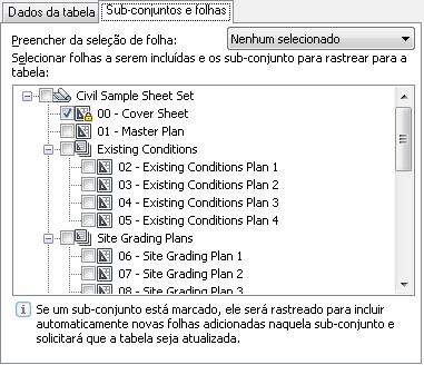

Guia Subconjuntos e folhas (caixa de diálogo Tabela de lista de folhas)
Exibe opções para controlar a seleção da folha representada pela tabela de lista de folhas atual.
Lista de opções
As seguintes opções são exibidas.
Menu suspenso Preencher a partir da seleção de folha
Define o estado de verificação de itens na vista com base em uma seleção de folhas anteriormente salva.
Vista em árvore do conjunto de folhas
Exibe os subconjuntos de conjunto de folhas que devem ser automaticamente atualizados.
