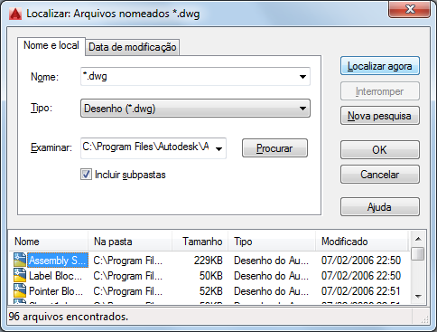

Caixa de diálogo Localizar
Para acessar a caixa de diálogo Localizar, em uma caixa de diálogo de seleção de arquivo padrão, clique no menu Ferramentas Localizar.
A caixa de diálogo Localizar contém as seguintes guias: Nome & Localização, Data de modificação
Opções adicionais: Localizar agora, Parar, Nova pesquisa, OK, Resultados da pesquisa
Lista de opções
As seguintes opções são exibidas.
Guia Name & Location
Filtra a pesquisa de arquivos com base no tipo, nome e localização do arquivo.
Named
Especifica o nome completo ou parcial do arquivo a ser incluído na pesquisa. Ao inserir vários nomes de arquivo, coloque cada um deles entre aspas.
Utilize os caracteres curinga a seguir para ampliar a pesquisa:
  • * (Asterisco): Corresponde a qualquer sequência de caracteres e pode ser utilizado em qualquer lugar da sequência de caracteres de pesquisa.
  • ? (Question mark): Corresponde qualquer caractere único; por exemplo, ?BC corresponde a ABC, 3BC etc.
O tipo de arquivo a ser incluído na pesquisa é determinado por tipo, de modo que não é necessário inserir uma extensão de arquivo em Named. Por exemplo, para localizar house102.dwg, insira house* e defina o Tipo como Desenho (*.dwg).
Tipo
Especifica o tipo de arquivo a ser incluído na pesquisa. Os tipos de arquivo disponíveis limitam-se àqueles suportados pela caixa de diálogo padrão de seleção de arquivo específico.
Examinar em
Especifica a localização para pesquisa. Insira um local, escolha um local na lista ou selecione Procurar para navegar até um local. Ao inserir vários locais, coloque cada um deles entre aspas.
Procurar
Exibe a caixa de diálogo Procurar pela pasta, na qual é possível navegar até uma localização para pesquisa.
Include Subfolders
Efetua uma pesquisa em todas as subpastas da localização Examinar em.
Guia Date Modified
Filtra a pesquisa de arquivos com base na data de criação ou modificação do arquivo.
Todos os arquivos
Efetua uma sem filtro de datas.
Localizar todos os arquivos criados ou modificados
Restringe a pesquisa a arquivos criados ou modificados em um momento específico.
  • Between: Procura arquivos criados ou modificados entre duas datas. Insira as datas ou clique nas setas para escolhê-las de um calendário. Para navegar pelo calendário, utilize as setas para a direita e para a esquerda ou clique no mês e no ano.
  • During the Previous N Months: Procura arquivos criados ou modificados dentro do número especificado de meses.
  • During the Previous N Days: Procura arquivos criados ou modificados dentro de um número especificado de dias.
Find Now
Efetua uma pesquisa de arquivos utilizando os critérios especificados em ambas as guias.
Stop
Encerra a pesquisa.
Nova pesquisa
Apaga os resultados da busca e redefine os valores padrão para todas as opções de pesquisa.
OK
Quando um ou mais arquivos são selecionados nos resultados da pesquisa, a caixa de diálogo Localizar é fechada e os nomes dos arquivos selecionados são inseridos na caixa de diálogo padrão de seleção de arquivo.
Relaciona todos os arquivos encontrados pela pesquisa. Para transferir um arquivo para a caixa de diálogo de seleção de arquivo padrão, selecione um arquivo e escolha OK. Quando utilizada com uma caixa de diálogo de seleção de arquivo de normas que permite a seleção de vários arquivos, você poderá transferir vários arquivos a partir dos resultados da pesquisa.
