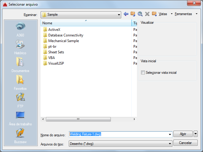

Caixas de diálogo padrão de seleção de arquivo
Vários comandos exibem caixas de diálogo padrão de seleção de arquivo, nas quais você pode navegar em unidades locais e de rede, além de sites FTP e pastas da Web para selecionar arquivos. Como cada caixa de diálogo pode variar um pouco, as opções possíveis serão relacionadas a seguir.

Lista de locais
Fornece acesso rápido a locais predefinidos. Reorganize os ícones da lista Locais arrastando-os para uma nova posição. Para adicionar um novo ícone nos locais, arraste uma pasta da lista. As alterações nos locais afetam todas as caixas de diálogo padrão de seleção de arquivo.
Autodesk 360
Exibe os documentos e pastas em sua conta da Autodesk.
History
Exibe atalhos para os arquivos acessados mais recentemente a partir da caixa de diálogo. Convém remover periodicamente atalhos não desejados da lista History. Selecione History, em seguida, selecione os atalhos indesejados na lista Arquivos e clique em Excluir. Para classificar os atalhos por data, clique em Views Details e, em seguida, clique na coluna Modified, na lista Files.
Personal/My Documents
Exibe o conteúdo da pasta Personal ou My Documents do perfil de usuário atual.
Favorites
Exibe o conteúdo da pasta Favorites do perfil de usuário atual. Essa pasta consiste em atalhos para arquivos ou pastas adicionados a Favorites utilizando a opção Tools , opção Add to Favorites na caixa de diálogo.
FTP
Exibe os sites FTP disponíveis para pesquisa na caixa de diálogo de seleção de arquivo padrão. Para adicionar locais FTP a essa lista ou para modificar um local FTP existente, clique em Ferramentas Adicionar/modificar locais FTP na caixa de diálogo.
Desktop
Exibe o conteúdo de sua área de trabalho.
Buzzsaw
Fornece acessos a projetos Buzzsaw. Buzzsaw é um serviço de gerenciamento de projetos e de colaboração baseado na Internet que conecta equipes do projeto em diferentes locais. Para utilizar o Buzzsaw, é preciso ter uma conta para hospedagem de projetos no Buzzsaw ou ter acesso a um site de assinantes do Buzzsaw. Se você ainda não possui uma conta para hospedagem de projetos no Buzzsaw, clique em Buzzsaw para exibir a caixa de diálogo Select Template, na qual é possível adicionar um atalho de local no Buzzsaw. Clique duas vezes em Add a Buzzsaw Location Shortcut para abrir a caixa de diálogo Log In To Buzzsaw, na qual é possível registrar uma assinatura gratuita para avaliação de serviço por 30 dias. Além disso, ao acessar pela primeira vez o Buzzsaw, seu navegador da Web padrão abrirá com a página de hospedagem de projetos exibida. Se você já possui uma conta para hospedagem de projetos, clique em Buzzsaw para mostrar todos os seus sites de projetos na lista Site.
Examinar/Salvar em
Exibe a pasta ou unidade atual. Clicar na seta para visualizar a hierarquia do caminho da pasta e para navegar pela árvore do caminho ou pelas outras unidades, conexões de rede, locais FTP ou pastas da Web (Web Folders ou My Network Places, dependendo da versão do sistema operacional). Pastas da Web podem ser criadas no Windows Explorer. Consulte o administrador de sistema ou a Ajuda do Windows Explorer para obter mais informações sobre pastas da Web. Para verificar se os caminhos utilizados por último em cada caixa de diálogo padrão de seleção de arquivo, utilizar a variável de sistema REMEMBERFOLDERS.

Opções
Fornece opções adicionais para certas caixas de diálogo padrão de seleção de arquivo.
Assinatura digital
Fornece opções para adicionar uma assinatura digital a um desenho quando você o salva.
Lista de arquivos
Exibe os arquivos e as pastas no caminho atual que correspondem ao tipo de arquivo selecionado. Utilize o menu Views da caixa de diálogo para alternar entre a vista List e a vista Details.
Visualização prévia
Exibe um bitmap do arquivo selecionado quando você escolhe Views Visualização prévia na caixa de diálogo. Utilize a opção Salvar imagem de visualização prévia miniaturizada na guia Abrir e Salvar da caixa de diálogo Opções para salvar um bitmap com um arquivo de desenho.
Nome do arquivo
Exibe o nome do arquivo selecionado na lista Arquivos. Se você selecionar vários arquivos, Nome do arquivo exibirá cada arquivo selecionado entre aspas. Você deve utilizar aspas ao inserir vários nomes de arquivos. Você pode utilizar caracteres curinga para filtrar os arquivos exibidos na lista de arquivos.
Arquivos de tipo
Ao salvar arquivos, Arquivos de tipo especificará o formato no qual o arquivo será salvo.
Select Initial View
Exibe a vista especificada do modelo do espaço quando o desenho é aberto, se o desenho contiver mais de uma vista nomeada.
Update Sheet and View Thumbnails Now
Reflete a configuração atual da variável de sistema UPDATETHUMBNAIL. Essa opção sobrepõe temporariamente, mas não altera a configuração atual de UPDATETHUMBNAIL.
Cópia de uma versão anterior do Design Feed
Salva uma cópia independente dos dados do Design Feed para o novo desenho. Essa opção só fica disponível quando um arquivo de desenho com um design feed tiver sido salvo localmente, em vez de em sua conta do Autodesk 360.
Com a opção Salvar como, é possível criar uma cópia de um desenho que inicia uma nova ramificação de desenho. Os design feeds para o desenho original e o novo são idênticos para começar, mas nenhuma alteração posterior no design feed de um dos desenhos é duplicada no outro. Desmarque essa opção para remover os dados do design feed do novo desenho.
Importante: É altamente recomendável não fazer e nem distribuir cópias dos desenhos que incluem as IDs de design feed incorporadas. Em vez disso, use o Autodesk 360 ou as permissões de rede para compartilhar e controlar o acesso a seus desenhos.
Abrir/Salvar
Dependendo da finalidade da caixa de diálogo específica de seleção de arquivo, abre ou salva o arquivo selecionado ou insere o caminho da pasta selecionada na caixa de diálogo anterior. Algumas caixas de diálogo de seleção de arquivo podem também incluir opções adicionais, acessadas com um clique na seta ao lado do botão Abrir.
Abrir somente leitura
Abre um arquivo em modo somente leitura. Não é possível salvar as alterações feitas utilizando o nome original do arquivo.
Abrir parcial (não está disponível no AutoCAD LT)
Exibe a caixa de diálogo Abrir parcial. Você pode abrir e carregar uma parte de um desenho, incluindo a geometria de uma vista ou camada específica. O comando ABRIRPARCIAL somente pode ser usado para desenhos no formato do AutoCAD 2004 ou posterior.
Abrir parcial somente leitura (não está disponível no AutoCAD LT)
Abre as partes especificadas do desenho no modo somente leitura.
