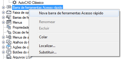

- Na guia Personalizar, no painel Personalizações em <nome do arquivo>, clique com o botão direito do mouse no nó Barras de ferramentas de acesso rápido. Clique em Nova barra de ferramentas de acesso rápido.
Uma nova barra de ferramentas de acesso rápido (denominada Barra de ferramentas de acesso rápido 1) é colocada na parte inferior do nó Barra de ferramentas de acesso rápido.

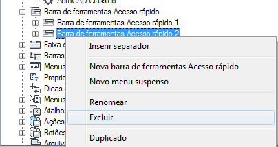

- Na guia Personalizar, no painel Personalizações em <nome do arquivo>, clique no sinal de mais (+) ao lado do nó Barras de ferramentas de acesso rápido para expandi-lo.
- Clique com o botão direito do mouse na barra de ferramentas Acesso rápido que deseja excluir e clique em Excluir.
- Clique em Aplicar.

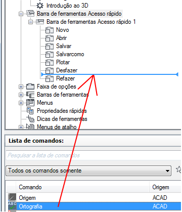

- Clique no sinal de mais (+) ao lado da barra de ferramentas de acesso rápido que deseja modificar.

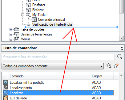

- No painel Lista de comandos, arraste o comando ou o controle que deseja adicionar à barra de ferramentas de acesso rápido no painel Personalizações em <nome do arquivo>.
Uma barra indicadora visual é exibida para indicar onde o comando ou o controle será adicionado quando você soltar o botão do dispositivo apontador.
- Assim que a barra indicadora visual estiver na localização onde você deseja inserir o comando ou o controle, solte o botão do dispositivo apontador.

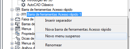

- Clique com o botão direito do mouse na barra de ferramentas Acesso rápido à qual deseja adicionar um menu suspenso. Clique em Novo menu suspenso.
Um novo menu suspenso (denominado Novo menu suspenso) é adicionado na parte inferior da barra de ferramentas Acesso rápido.

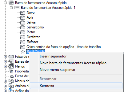

- Clique no sinal de mais (+) ao lado da barra de ferramentas de acesso rápido da qual deseja remover um comando ou controle.
- Clique com o botão direito do mouse no comando ou no controle que deseja remover e clique em Remover.
