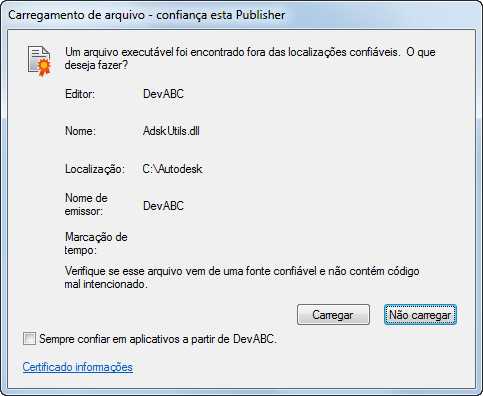

A assinatura digital verificada e o arquivo ainda não foram alterados
Recomendado: o arquivo deve estar seguro para ser carregado, mas você desejará verificar se a origem do arquivo ele está sendo carregada pela primeira vez.
Solução : carregar e usar o arquivo como esperado. Opcionalmente, confie no editor para evitar a caixa de mensagem no futuro para todos os arquivos assinados pelo editor.

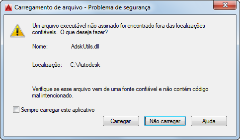

A assinatura digital não pôde ser verificada
Uma assinatura digital não pode ser verificada pelos seguintes motivos:
  • O arquivo não está assinado ou foi assinado incorretamente
  • O arquivo está assinado, mas o certificado digital para validar não está instalado no armazenamento "Autoridades de certificação raiz confiáveis"
Recomendado: verifique a origem do arquivo e se o certificado digital usado para assinar o arquivo foi instalado.
Solução: instale o certificado digital usado para assinar o arquivo no armazenamento "Autoridades de certificação de raiz confiável". Consulte "Para importar um certificado digital" para obter informações sobre como instalar o certificado digital, se você ou sua empresa criaram o certificado.

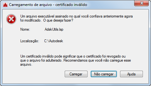

A assinatura digital é válida, como um resultado do arquivo que está sendo alterado depois de ter sido assinado
Recomendado: não é possível carregar o arquivo.
Solução : obter uma versão do arquivo que foi verificado e assinado. Consulte "Sobre assinar digitalmente arquivos de programa personalizados" para obter mais informações sobre como assinar digitalmente um arquivo.
