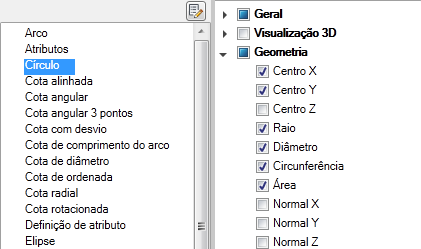

Controlar a exibição de uma propriedade para um objeto
  1. Na guia Personalizar interface do usuário, no painel Personalizações em <nome do arquivo>, selecione Propriedades rápidas.
  2. No painel Objetos, selecione um objeto na lista Tipos de objetos.
  3. No painel Propriedades, selecione as propriedades que deseja exibir para um tipo de objeto na paleta Propriedades rápidas.
    Se um tipo de objeto estiver marcado, as propriedades desse tipo de objeto são exibidas na paleta Propriedades rápidas quando um objeto do mesmo tipo estiver selecionado e quando QPMODE estiver definida como 2 e PICKFIRST estiver ativada. Limpe a marca de seleção junto a um tipo de objeto para remover o tipo de objeto selecionado da paleta Propriedades rápidas.
  4. Clique em Aplicar.

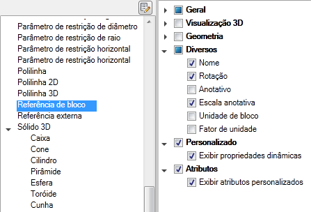

Controlar a exibição de propriedades personalizadas e atributos para referências de bloco
  2. No painel Objetos, selecione Referência de bloco na lista Tipos de objetos.
  3. No painel Propriedades, clique na caixa de verificação ao lado de Personalizado e Atributos.
    Quando as categorias Personalizado e Atributos estiverem marcadas, as propriedades dinâmicas e os atributos de um bloco serão exibidos na paleta Propriedades rápidas.

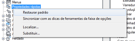

Para retornar as configurações padrão para Propriedades rápidas
  1. Na guia Personalizar, no painel Personalizações em <nome do arquivo>, clique com o botão direito do mouse em Propriedades rápidas.
  2. Clique em Restaurar padrão.
  3. Clique em Restaurar as configurações de propriedades rápidas padrão.

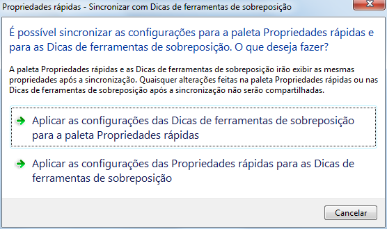

Para sincronizar as Propriedades rápidas com dicas de ferramentas de sobreposição
  2. Clique em Sincronizar com as dicas de ferramentas de sobreposição.
  3. Clique em Aplicar configurações de dicas de ferramentas de sobreposição à paleta Propriedades rápidas.
