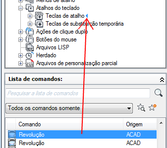

  1. Na guia Personalizar, painel Personalizações em <nome do arquivo>, clique no sinal de mais (+) junto ao nó Atalhos do teclado para expandi-lo.
  2. Clique no sinal de mais (+) ao lado do nó Teclas de atalho para expandi-lo.
  3. Execute um dos procedimentos a seguir:
    • Para criar uma tecla de atalho, no painel Lista de comandos, arraste um comando para o nó Teclas de atalho, no painel Personalizações em <nome do arquivo>.
      • Para modificar uma tecla de atalho, selecione uma tecla de atalho sob o nó Teclas de atalho.

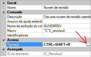

  4. No painel Propriedades, clique na caixa Teclas e, em seguida, clique no botão [] para abrir a caixa de diálogo Teclas de atalho.
  5. Na caixa de diálogo Teclas de atalho, mantenha pressionada a tecla modificadora Ctrl com uma combinação de Shift e Alt ou Shift e Alt junto com a letra, número, função ou tecla virtual desejada, como F1 ou Inserir.

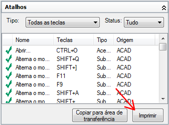

  1. Na guia Personalizar, painel Personalizações em <nome do arquivo>, selecione o nó Atalhos do teclado.
  2. No painel Atalhos, filtre o tipo e o status dos atalhos de teclado a serem impressos.
    • Na lista suspensa Tipo, selecione o tipo de atalhos do teclado (Todas as teclas, Teclas aceleradoras ou Teclas de substituição temporária) a serem exibidos.
    • Na lista suspensa Status, selecione o status dos atalhos do teclado (Todos, Ativos, Inativos ou Não atribuídos) a ser exibido.
  3. No painel Atalhos, clique em Imprimir.
