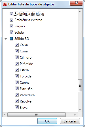

Controlar quais objetos são suportados
  1. Na guia Personalizar, painel Personalizações em <nome do arquivo>, selecione Dicas de ferramentas de sobreposição.
  2. No painel Objetos, clique em Editar lista de tipos de objetos.
  3. Na caixa de diálogo Editar lista de tipos de objetos, clique nos tipos de objetos para o quais deseja exibir propriedades em uma dica de ferramenta de sobreposição.
    Se um objeto estiver selecionado, as propriedades desse tipo de objeto serão exibidas em uma dica de ferramenta de sobreposição quando o cursor passar sobre um objeto do mesmo tipo. Limpe a marca de seleção ao lado de um tipo de objeto para remover o suporte para esse tipo de objeto das dicas de ferramentas de sobreposição.
  4. Clique em OK.
  5. Clique em Aplicar.

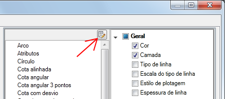

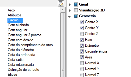

Controlar quais propriedades são exibidas
  2. No painel Objetos, selecione um objeto na lista Tipos de objeto.
  3. No painel Propriedades, selecione as propriedades que deseja exibir em uma sobreposição de dica de ferramenta.
    Se a propriedade está selecionada, esta é exibida em uma sobreposição de dica de ferramenta quando o cursor passa sobre um objeto do tipo selecionado na janela de desenho. Limpe a marca de seleção ao lado da propriedade para removê-la para o tipo de objeto selecionado.
  4. Clique em Aplicar.
Para substituir as propriedades gerais para todos os tipos de objetos
  2. No painel Propriedades, clique nas caixas de verificação ao lado das propriedades gerais que você deseja que as dicas de ferramenta de sobreposição exibam para todos os tipos de objetos.
  3. Clique em Redefinir sobreposições.

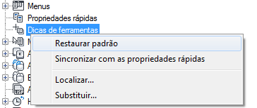

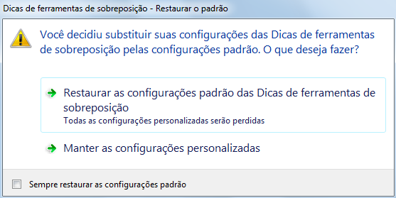

Restaurar as configurações padrão
  1. Na guia Personalizar, painel Personalizações em <nome do arquivo>, clique com o botão direito do mouse em Dicas de ferramentas de sobreposição.
  2. Clique em Restaurar padrão.
  3. Clique em Restaurar as configurações de dicas de ferramentas de sobreposição padrão.

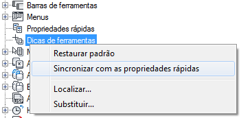

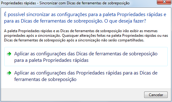

Sincronizar dicas de ferramentas de sobreposição com as propriedades rápidas
  2. Clique em Sincronizar com as propriedades rápidas.
  3. Clique em Aplicar configurações de propriedades rápidas para as dicas de ferramentas de sobreposição.
