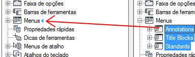

  6. No painel esquerdo, clique no sinal de mais (+) ao lado de um nó de elemento de interface para expandi-lo. Expanda o nó correspondente no painel direito.
  7. Arraste os elementos da interface do painel direito para a localização apropriada no painel esquerdo.
    Nota: Os elementos da interface podem ser arrastados em qualquer direção, da esquerda para a direita ou da direita para a esquerda.
