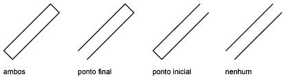

Definir os arremates das linhas duplas
Clique no menu Desenhar Linha dupla.
No prompt do comando, digite ca (Cobertura).
Insira uma das seguintes opções:
Para fechar ambas as extremidades da linha dupla, digite b (Ambas).
Para fechar somente a extremidade, digite e (Ponto final).
Para fechar somente o ponto inicial, digite s (Ponto inicial).
Para deixar ambas as extremidades abertas, digite n (Nenhuma).
Para fechar automaticamente todas as extremidades que não fizeram snap a outro objeto (o padrão), digite a (Auto).
Especifique um ponto para continuar desenhando a linha dupla.

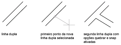

Criar uma lacuna na interseção de linhas duplas
No prompt do comando, digite b (Quebrar).
Digite on.
No prompt do comando, digite s (Snap).
Digite on.
Especifique um ponto (1) perto de outra linha dupla, linha ou arco.
Fazer snap a objetos ao desenhar linhas duplas
Especifique uma das seguintes opções:
Para ativar Snap, digite on.
Para alterar o tamanho da área de snap, digite s (Tamanho). A seguir, insira um número entre 1 e 10 para especificar o número de pixels na área de busca.
Especifica um ponto inicial.
Especifique um ponto em um objeto existente para encerrar a linha dupla.
