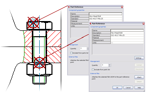

comando AMPARTREFEDIT
Edita uma referência da peça.
Pesquisa
Resumo
É possível editar as propriedades do componente de uma peça ou editar as propriedades de montagem de um desenho.
Lista de prompts
Os seguintes prompts são exibidos.
Referência da peça
Exibe a caixa de diálogo Referência da peça, onde é possível editar as informações relacionadas com a lista de materiais da peça ou da montagem, identificada com a referência da peça selecionada.
Propriedades da montagem
Exibe a caixa de diálogo Propriedades da montagem, onde é possível editar as informações relacionadas com a lista de materiais da peça ou da montagem incluída no desenho.
