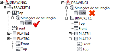

Em um desenho compatível com a estrutura mecânica, a posição da situação de ocultamento na estrutura é importante.
Por exemplo, se você cria uma situação de ocultamento entre duas peças de uma submontagem, a posição mais adequada para armazenar a situação de ocultamento é na submontagem. Se você insere outra instância da submontagem no desenho, a situação de ocultamento também é inserida automaticamente já que é parte integral da submontagem. Por outro lado, se você armazena a situação de ocultamento diretamente abaixo do nome do desenho (o nó raiz do navegador), esta situação não é exibida em nenhuma instância nova que seja criada, já que a submontagem não armazena a situação de ocultamento.
