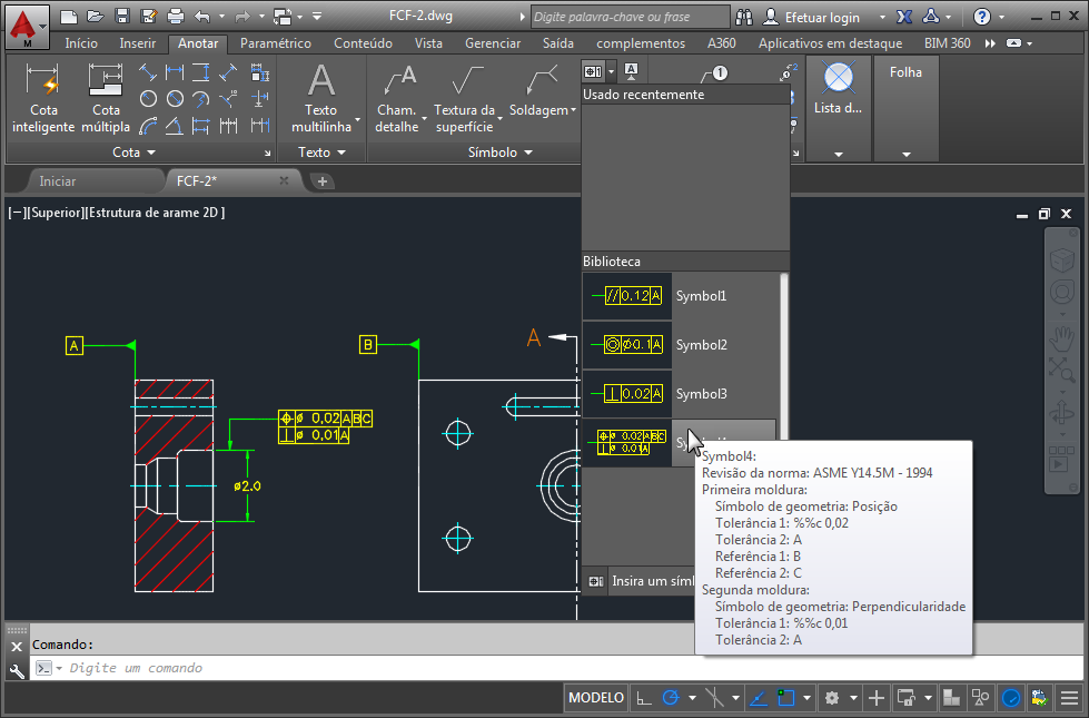

Algumas bibliotecas de símbolos estão disponíveis na faixa de opções, tornando mais fácil acessá-los. Além disso, quando você insere um símbolo diretamente da biblioteca de símbolos na faixa de opções, o AutoCAD Mechanical não exibe caixas de diálogo.

Quando você adicionar um símbolo à biblioteca, deverá fornecer ao símbolo um nome único. Se o nome for maior que o espaço disponível, ele aparecerá truncado na biblioteca. No entanto, ao situar o cursor em cima do nome, este será exibido por completo na dica de ferramentas. Ademais, a dica de ferramentas exibe um resumo das configurações desse item.
