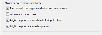

Quando você adiciona curva de nível à definição de superfície, a caixa de diálogo adicionar dados da curva de nível inclui configurações padrão para minimizar área plana, como é mostrado na imagem 6.
Figura 6: Configurações padrão quando são adicionados dados da curva de nível
Se você adicionar todos os seus dados da curva de nível em uma única operação, use a árvore configurações padrão mostrada na imagem 6 para editar a curva de nível e criar uma superfície mais exata. O AutoCAD Civil 3D usa estas opções para corrigir áreas planas ao verificar ao redor de elevações, novos pontos de interpolação e subdividir triângulos.
Se você adicionar dados de curva de nível em dois ou mais lotes, desmarque as caixas de seleção para os lotes iniciais, de modo que as curva de nível não são editadas com base em dados incompletos. Quando você adicionar o final do lote de dados de curva de nível, selecione as três caixas de verificação para corrigir as curva de nível com base em todo o conjunto de dados.
