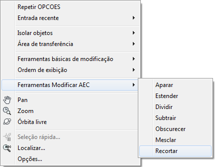

Antes de você adicionar dados de polilinha de curva de nível a uma superfície, considere se eles incluem qualquer terreno que não seja necessário para fins do projeto. Se sim, você poderá utilizar as ferramentas de modificação AEC para cortar partes indesejadas das curvas de nível. Conforme mostrado na imagem 5, estas ferramentas estão disponíveis no menu de clique com o botão direito quando nenhum objeto for selecionado no desenho.
Figura 5: Localização das ferramentas de modificação AEC
