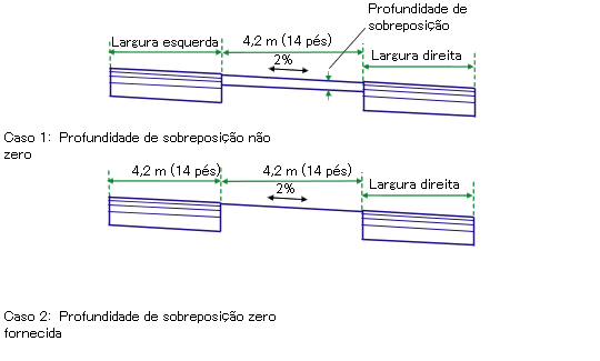

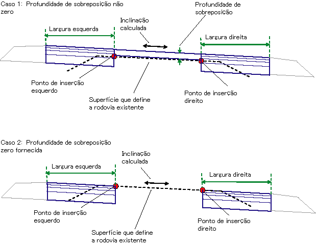

As elevações nos pontos de inserção esquerdo e direito na existente são determinados, e a inclinação é calculada entre os dois pontos. Se uma profundidade de sobreposição não zero for fornecida, uma sobreposição de camada é adicionada acima da pista existente e na inclinação calculada. Uma forma de sobreposição fechada é criada ao substituir um ou mais vínculos acima da declividade existente. As pistas de alargamento são inseridas para fora das bordas de sobreposição as larguras determinadas na inclinação calculada.
Se uma profundidade de sobreposição zero for fornecida, as pistas de alargamento são inseridas para fora dos deslocamentos de inserção na declividade existente.
As camadas de pavimento são fechadas com vínculos verticais em cada extremidade. Um único vínculo vertical também é colocado da margem interna da sub-base à superfície existente.
No modo de layout, esta submontagem é anexada a qualquer ponto conveniente. A camada de sobreposição é mostrado em uma profundidade uniforme para uma largura de 4.2 metros ou 14 pés em uma inclinação de -2%. As pistas de alargamento se estendem da borda da sobreposição nas larguras e profundidades determinadas na inclinação de -2%.
No modo de modelagem, a submontagem se ajusta para as posições e inclinações determinadas pelos pontos de inserção na superfície existente.

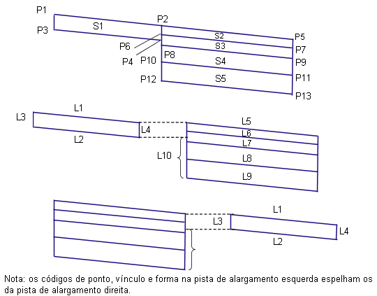

A tabela a seguir lista o ponto, o vínculo, e os códigos da forma para esta submontagem que tenha códigos atribuídos à ela. Ponto, vínculo ou códigos da forma para esta submontagem que não possuam códigos atribuídos não estarão incluídos nesta tabela.
Ponto, vínculo ou forma |
Código |
Descrição |
P5 |
ETW |
Margem externa da pista de alargamento na declividade final |
P7 |
ETW_Pave1 |
Margem externa da pista de alargamento no Pave1 |
P9 |
ETW_Pave2 |
Margem externa da pista de alargamento no Pave2 |
P11 |
ETW_Base |
Margem externa da pista de alargamento na bases |
P13 |
ETW_Sub |
Margem externa da pista de alargamento na sub-base |
L1, L5 |
Topo, Pavimento |
Superfície com declividade final |
L2 |
Sobreposição |
Sobreposto sobre vínculos na superfície existente. Observe que pode haver mais de um único vínculo entre pontos P3 e P4. |
L6 |
Pave1 |
L7 |
Pave2 |
L8 |
Base |
L9 |
Sub-base, referência |
L10 |
Referência |
S1 |
Sobreposição |
Área entre a sobreposição e a pista existente |
S2 |
Pave1 |
S3 |
Pave2 |
S4 |
Base |
S5 |
Sub-base |
