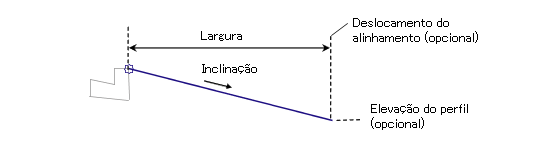

Esta submontagem é um utilitário de propósito geral para adicionar um vínculo de superfície especificando a largura e a largura.
Um valor de inclinação % ou de relação de inclinação pode ser determinado. Um alinhamento ou perfil pode ser usado ao criar um modelo de corredor para permitir larguras ou inclinações variáveis.
Anexação
O ponto de ligação é a borda interna do vínculo. Esta submontagem pode ser inserida à esquerda ou direita da direção do ponto de ligação.

O vínculo é adicionado na direção de inserção começando no ponto de anexação e na largura e inclinação especificadas. Se um nome de alinhamento horizontal de deslocamento for atribuído para a largura durante a modelagem de corredores, a largura da pista irá variar para coincidir com o deslocamento do alinhamento. Se um nome de perfil é fornecido para a Inclinação, a inclinação é ajustada para coincidir com a elevação do perfil na extremidade do vínculo.
Esta submontagem inclui um parâmetro opcional de entrada denominado Usar inclinação de superelevação que permite que você especifique para usar a inclinação da superelevação para o acostamento. Este parâmetro pode ser especificado para a) Inclinação do acostamento externo, b) Inclinação do acostamento interno, c) Pista externa, d) Pista interna, e) Nenhum Nenhum é a configuração padrão.
Operação do modo de layout
No modo de layout, essa submontagem exibe o vínculo na largura e inclinação determinadas.
