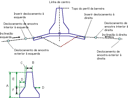

Esta submontagem alarga uma rodovia dividida ao estender das arestas da pista de rolamento para dentro acima de um canteiro central com depressão, com uma barreira simétrica na linha de centro. As inclinações do canteiro central podem variar um pouco da inclinações existentes para que ambos os lados se encontrem na linha de centro, ou para manter no topo da barreira para um perfil.
O ponto de anexação é o ponto do meio da base da barreira.
Nota: todas as cotas estão expressas em metros ou pés, a não ser que indicadas de outra forma. Todas as inclinações estão em forma de trecho sobre elevação (por exemplo, 4 : 1), a não ser que sejam indicadas como um percentual de inclinação, por meio de um sinal “%”.

As inclinações esquerda e direita são calculadas entre os pontos de amostra em cada lado.
Se o perfil do topo da barreira Perfil não for fornecido:
Se um perfil do topo da barreira for fornecido como um parâmetro alvo:
Nenhum.
No modo de layout, uma canteiro central e uma barreira são desenhados com as cotas fixas, como mostrado no diagrama a seguir. Essa é a mesma figura que é desenhada no modo de layout para a submontagem OverlayMedianAsymmetrical.
