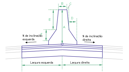

MedianFlushWithBarrier
Essa submontagem insere as superfícies para definir um canteiro central completo, com uma barreira New Jersey opcional.
A estrutura do pavimento segue as normas descritas em “Estrutura do pavimento nas seções pavimentadas” na Ajuda do AutoCAD Civil 3D.
Anexação
O ponto de anexação está no centro do canteiro central na superfície de declividade final. Este componente é inserido para o lado esquerdo e direito simultaneamente.

Cota A (milímetros ou polegadas)
Altura da barreira no centro do canteiro central
Numérico, positivo
810 mm
32 pol
Cota B (milímetros ou polegadas)
Como mostrado no diagrama
Numérico, positivo
232
9 pol
Cota C (milímetros ou polegadas)
Numérico, positivo
59 mm
2 pol
Cota D (milímetros ou polegadas)
Numérico, positivo
125 mm
5 pol
Cota E (milímetros ou polegadas)
Numérico, positivo
557 mm
22 pol
Cota F (milímetros ou polegadas)
Numérico, positivo
178 mm
7 pol

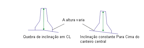

Comportamento
Os vínculos da estrutura de pavimento são inseridos para fora à esquerda e à direita do ponto de anexação para as larguras e inclinações fornecidas. Se o Incluir valor de barreira é Verdadeiro, uma barreira Nova Jersey é inserida simetricamente sobre linha de centro do canteiro central. Se os alinhamentos são fornecidos como parâmetros alvo para as larguras esquerda e direita, as larguras são ajustados para vincular aos deslocamentos de alinhamento, a cada estaca ao longo do corredor.
Se o canteiro central está em superelevação, com uma inclinação constante ao longo de todo canteiro central, o topo da barreira é inclinado para coincidir com a inclinação do canteiro central. Caso contrário, o topo da barreira permanece na horizontal. Em todos os casos, a altura da barreira (Cota A) é mantida constante na linha de centro da barreira.
