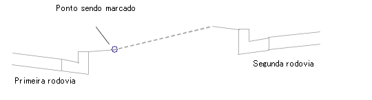

No exemplo abaixo, há duas rodovias com perfis independentes. Uma vez que os vínculos para a primeira rodovia sejam criados, o ponto no bordo esquerdo externo estará sendo marcado. Posteriormente, após os vínculos para a segunda rodovia serem criados, um vínculo poderá ser inserido de seu bordo direito externo de volta para o ponto marcado.

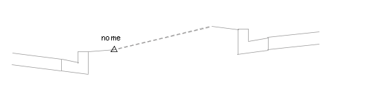

No modo do layout, esta submontagem desenha um símbolo triangular na localização do ponto marcado, e legenda o nome do ponto marcado acima do ponto.
