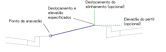

Comportamento
Um vínculo é adicionado desde o ponto de anexação até o deslocamento e elevação fornecidos.
Operação do modo de layout
No modo do layout, esta submontagem exibe um vínculo horizontal utilizando os parâmetros de entrada de deslocamento fornecidos como a largura.
Ponto, vínculo e códigos da forma
Nenhum.
Diagrama de codificação
