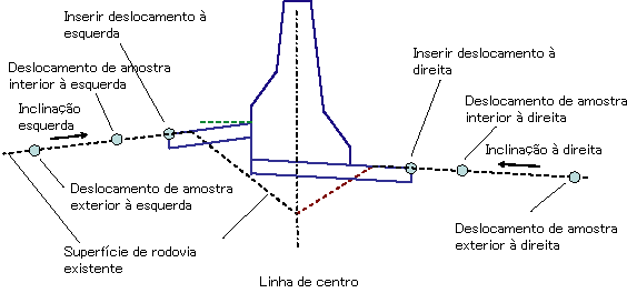

Deslocamento de inserção à esquerda
Deslocamento onde a camada da extensão do canteiro central começa no lado esquerdo.
Numérico
0,0
Deslocamento de amostra interior à esquerda
Deslocamento do ponto de amostra interior no lado esquerdo. A inclinação do lado esquerdo é calculada na superfície existente entre os pontos de amostra.
Numérico
0,0
Deslocamento de amostra exterior à esquerda
Deslocamento do ponto de amostra exterior no lado esquerdo. A inclinação do lado esquerdo é calculada na superfície existente entre os pontos de amostra.
Numérico
0,0
Inserir deslocamento à direita
Deslocamento onde a camada da extensão da camada do canteiro central começa no lado direito.
Numérico
0,0
Deslocamento de amostra interior à direita
Deslocamento do ponto de amostra interior no lado direito. A inclinação do lado direito é calculada na superfície existente entre pontos de amostra.
Numérico
0,0
Deslocamento de amostra exterior à direita
Deslocamento do ponto de amostra exterior no lado direito. A inclinação do lado direito é calculada na superfície existente entre pontos de amostra.
Numérico
0,0

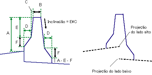

Cota A (milímetros ou polegadas)
Altura da barreira desde a base no lado alto do canteiro central até o topo da barreira.
Numérico, positivo
810 mm
32 pol
Cota B (milímetros ou polegadas)
Como mostrado no diagrama.
Numérico, positivo
232
9 pol
Cota C (milímetros ou polegadas)
Numérico, positivo
59 mm
2 pol
Cota D (milímetros ou polegadas)
Numérico, positivo
125 mm
5 pol
Cota E (milímetros ou polegadas)
Numérico, positivo
557 mm
22 pol
Cota F (milímetros ou polegadas)
Numérico, positivo
178 mm
7 pol

As inclinações esquerda e direita são calculadas entre os pontos de amostra em cada lado. Linhas a partir dos pontos de corte são estendidas para dentro nestas inclinações até a linha de centro. O lado com a elevação mais alta na linha de centro determina o lado controlador para a altura mínima da barreira.
O deslocamento da base da barreira no lado alto é calculado a partir das cotas determinadas. A camada de sobreposição no lado alto é estendida a partir do ponto de corte até este deslocamento.
A camada de sobreposição no lado baixo é estendida a partir do ponto de corte até o deslocamento da base da barreira no lado alto.
A barreira é construída a partir do ponto base no lado alto, fechando para a parte superior da camada de sobreposição no lado baixo, conforme mostrado no diagrama.

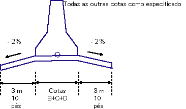

Operação do modo de layout
No modo do layout, um canteiro central e uma barreira simétricos são desenhados com as cotas fixas mostradas abaixo. Esta é a mesma imagem que é desenhada no modo do layout para a submontagem OverlayMedianAsymmetrical.
