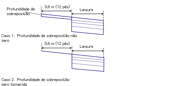

Essa submontagem substitui um lado de uma estrada existente e adiciona uma ou mais pistas de rolamento às bordas esquerda e direita ao corresponder às inclinações da pista existente.
O ponto de fixação encontra-se na borda interna da parte superior da camada de sobreposição.

As elevações do ponto de amostra e do ponto de inserção na superfície existente são determinados, e a inclinação é calculada entre esses dois pontos. Uma camada de sobreposição é adicionada acima da pista existente na mesma inclinação da profundidade da sobreposição. Uma forma de sobreposição fechada é criada ao substituir um ou mais vínculos acima da declividade existente. A pista de expansão é anexada fora da sobreposição no deslocamento de inserção usando a inclinação calculada.
As camadas de pavimento são fechadas com vínculos verticais em cada extremidade. Um único vínculo vertical também é colocado da margem interna da sub-base à superfície existente.
No modo de layout, esta submontagem é anexada a qualquer ponto conveniente. A camada de sobreposição é mostrada em uma profundidade uniforme para uma largura de 3.6 metros ou 12 pés em uma inclinação de -2%. A pista de alargamento se estende da borda da sobreposição nas larguras e profundidades determinadas na inclinação de -2%.
No modo de modelagem, as formas se ajustam às condições determinadas pelo ponto de amostra, ponto de inserção e superfície existente.
