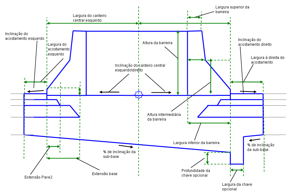

Esta submontagem é usada para inserir um canteiro central na linha de centro, com barreiras assimétricas em qualquer lado da linha de centro e uma cônica inferior com uma opcional.
A estrutura do pavimento segue as normas descritas em “Estrutura do pavimento nas seções pavimentadas” na Ajuda do AutoCAD Civil 3D.
O ponto de anexação é o meio do canteiro central. O canteiro central é colocado em um lado com componentes apropriados como especificado pelo os parâmetros de entrada.
Nota: todas as cotas estão expressas em metros ou pés, a não ser que indicadas de outra forma. Todas as inclinações estão em forma de trecho sobre elevação (por exemplo, 4 : 1), a não ser que sejam indicadas como um percentual de inclinação, por meio de um sinal “%”.

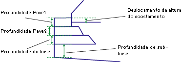

| Profundidade Pave1 esquerdo | Profundidade entre concluir declividade e Pave1 para o acostamento esquerdo | Numérico, positivo |
0,025 m 0,083 pés |
| Profundidade Pave2 esquerdo | Profundidade do segundo nível do material pavimentado para o acostamento esquerdo | Numérico, positivo |
0,025 m 0,083 pés |
| Profundidade base esquerda | Profundidade do curso base (entre Pave2 e Base) para o acostamento esquerdo | Numérico, positivo |
0,100 m 0,333 pés |
| Profundidade Sub-base1 esquerda | Espessura da camada de sub-base do lado esquerdo dentro da borda do pavimento (início no acostamento esquerdo) Se a largura do acostamento é definida em zero, esta é a profundidade da sub-base na extremidade esquerda do canteiro central. | Numérico |
0,300 m 1,0 pés |
| Extensão Pave2 esquerdo | Largura a qual a camada Pave2 se estende além da margem do acostamento pavimentado no lado esquerdo do canteiro central. Isto é fornecido, mesmo se a largura do acostamento esquerdo estiver definida como zero. | Numérico, positivo |
0,1 m 0,33 pés |
| Extensão de base esquerda | Largura a qual a Camada Base se estende além da margem do acostamento pavimentado no lado esquerdo do canteiro central. Isto é fornecido, mesmo se a largura do acostamento esquerdo estiver definida como zero. | Numérico, positivo |
0,25 m 0,83 pés |

A submontagem é inserida em ambos os lados do ponto de anexação, começando com vínculos do canteiro central, usando largura do canteiro central esquerdo / direito e outros parâmetros. Margem do acostamento pavimentado será localizada (em ambos os lados direito e esquerdo) usando um parâmetro de valor de altura de deslocamento do acostamento. O grau de conclusão do acostamento é inserido para a largura especificada do acostamento e para a inclinação do acostamento fora do ponto de anexação. O vínculo de sub-base é inserido no ponto mais externo do acostamento pavimentado iniciando na “Profundidade de sub-base”, para à esquerda e à direita respectivamente, abaixo da declividade de conclusão.
Os vínculos de superfície Pave1, Pave2 e Base são inseridos em paralelo à declividade final nas profundidades especificadas. Se a camada valores de extensão for diferente de zero, cada camada é estendida para uma determinada distância para além do ponto de articulação do ressalto. Cada camada deve ser tão larga ou mais larga do que a que está acima.
Finalmente, os vínculos de barreira são adicionados a partir da extremidade do canteiro central usando a barreira inferior, a largura, altura, largura, altura média do meio e os parâmetros de altura do meio-fio.
Esta submontagem somente funciona com tipos de rodovia que possuam um Método de pivô de Margens do canteiro central e um Tratamento de canteiro central da manutenção das formas do canteiro central. Se você utilizar esta submontagem com qualquer outro Método de pivô ou com Tratamento de canteiro central distorcido, ela produzirá um resultado equivalente as Margens do canteiro central com a Manutenção das formas do canteiro central.
No modo de layout esta submontagem exibe todos os vínculos utilizando os valores padrão para vários parâmetros de entrada.
