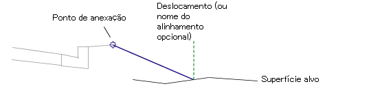

Essa submontagem é um utilitário de propósito geral para estender um vínculo desde o ponto de anexação até um deslocamento fornecido em uma superfície alvo.
Um alinhamento pode ser utilizado ao criar um modelo de corredor para calcular o deslocamento.
Anexação
O ponto de anexação está no início do vínculo.

Comportamento
Um vínculo é estendido para o ponto na superfície alvo com o deslocamento fornecido.

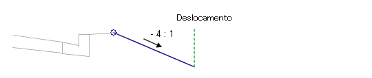

Operação do modo de layout
No modo de layout, esta submontagem exibe o vínculo desenhado para o deslocamento na inclinação -4: 1. O vínculo termina com uma ponta de seta apontando para fora.
