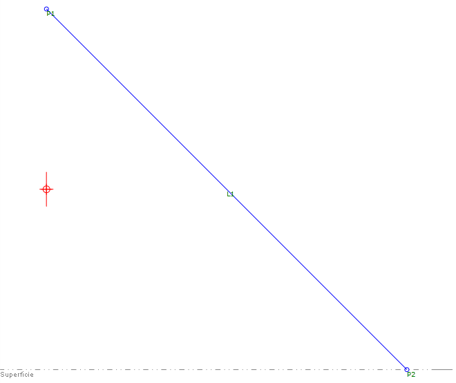

Set Output Parameter Example.pkt
No exemplo PKT, P2 é desenhada na superfície em um valor Delta X especificado do P1. O elemento Definir parâmetros de saída utiliza uma chamada API que obtém o valor de inclinação de L1. Outra submontagem pode então se referir à inclinação como um parâmetro de entrada.
