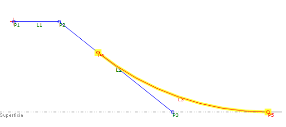

Exemplos
Para ver exemplos de como este elemento de geometria é usado, abra o seguinte arquivo de amostra PKT:
Daylight Rounding Example.pkt
O PKT de exemplo contém um exemplo de um vínculo de talude arredondada. Para rever os parâmetros, selecione vínculo Arredondamento de talude no diagrama e, a seguir, consulte o painel Propriedades.
No exemplo, L2 objetiva a superfície. L3 é o vínculo Arredondamento de talude e cria um arco a partir de L2 para a superfície. Como a elevação da superfície muda, L3 mantém sua definição de parâmetros, bem como sua tangência para L2.
