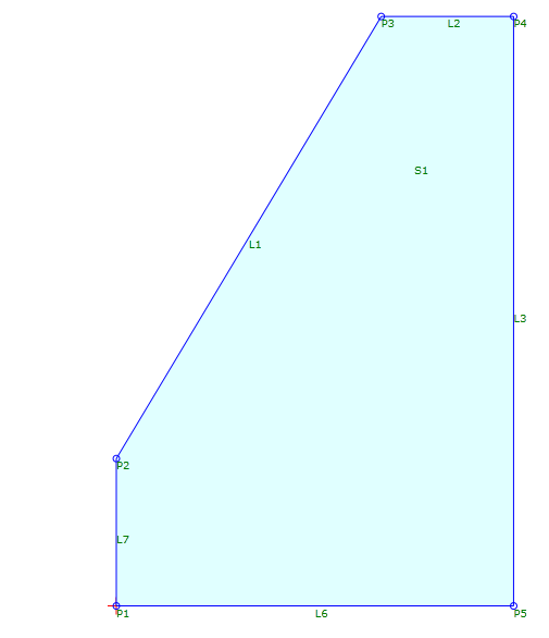

Exemplo
Para ver um exemplo de como este elemento de geometria é usado, abra o seguinte arquivo de amostra PKT:
Define Variable Example.pkt
Este exemplo mostra uma meio-fio simples.
Nota: Para testar a condição, no exemplo, altere a p Valor da visualização da superfície alvo.
