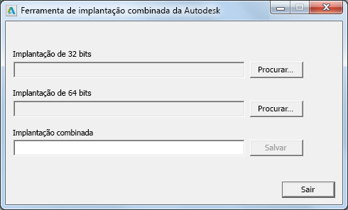

  2. Na pasta Ferramentas da implantação, clique duas vezes na ferramenta CombineDeploy.exe.
  3. No painel de ferramentas, navegue para as implantações de 32 e 64 bits e, em seguida, insira um nome descritivo para a implantação combinada.
    A implantação combinada é salva na mesma pasta que as implantações de 32 e 64 bits.
