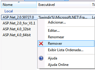

  4. Clique duas vezes em filtros ISAPI .
  5. Clique com o botão direito do mouse no filtro que está causando o erro e selecione Remover.

  5. Clique duas vezes em filtros ISAPI .
  6. Clique com o botão direito do mouse no filtro que está causando o erro e selecione Remover.
