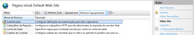

  3. Clique duas vezes em Autenticação.
  4. Clique em Autenticação anônima e verifique se ela está ativada.
  5. Clique com o botão direito do mouse em Autenticação e selecione Editar para exibir o nome de usuário da conta anônima utilizada por IIS. Verifique se esta conta existe no servidor.

  6. Clique duas vezes em Autenticação.
  7. Clique em Autenticação anônima e verifique se ela está ativada.
  8. Clique em Editar para exibir o nome da conta de usuário anônimo utilizada por IIS. Verifique se esta conta existe no servidor.
