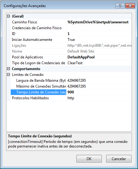

Verifica que a duração de tempo de espera de conexão IIS não está proibitivo.
Por padrão, o tempo de espera de conexão IIS é 120 segundos. A duração do tempo de espera preferido para o servidor do Vault da Autodesk é 900 segundos. Se esta condição requer ação, aumente a duração do tempo de espera para o IIS.

  5. Na caixa de diálogo Configuração Avançadas, expanda Limites.
  6. Altere o valor de tempo de espera para 900 e clique em OK.

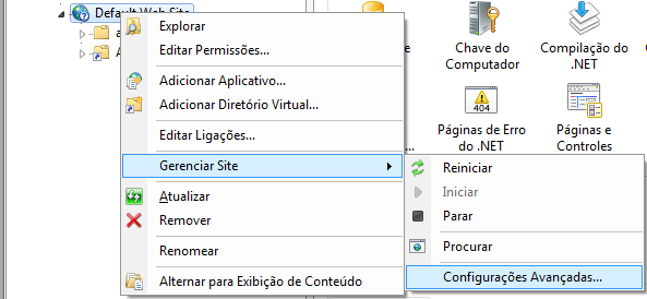

Windows 7, 8 e 8.1
  1. No Painel de Controle do Windows, clique em Sistema e Segurança.
  2. Clique em Ferramentas Administrativas.
  3. A partir de Ferramentas Administrativas, faça um clique duplo nos Serviços de Informações da Internet.
  4. Na caixa de diálogo Serviços de Informações da Internet, expanda computador local ► Sites e clique com o botão direito no Site da Web padrão e selecione Editar Vínculos > Gerenciar Site da Web > Configurações Avançadas.
  5. Expanda os Limites de Conexão, altere o valor de Tempo de Espera para 900, e clique em OK.
