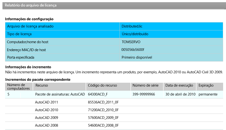

Para ver os valores de dados no arquivo de licença em um formato que pode ser lido, é possível usar o analisador de arquivo de licença, localizado na Internet em www.licenseparser.com. Este utilitário exibe dados de arquivos de licença em uma tabela:
Exibição de analisador de licença de modelo
A exibição clara de códigos de recurso de produto é especialmente útil ao trabalhar com um arquivo de opções para a licença de rede. Muitos dos parâmetros do arquivo de opção requerem que você especifique código de recurso de produto.
