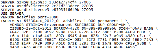

Exemplo de um arquivo de licenças para um servidor redundante
Exemplo de um arquivo de licença concluído para um modelo de servidor de licença redundante:
Nota:
O modelo de servidor redundante requer a inclusão de um número de porta (o padrão é 27005) para cada servidor.
