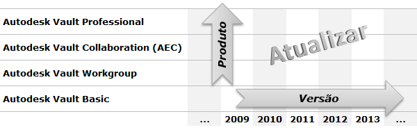

Uma atualização pode significar uma versão mais recente, uma edição posterior do produto, ou ambos. Ao atualizar, o faça com a maior liberação primeiro e, em seguida, atualize a edição do produto.
Por exemplo, se estiver movendo do Vault Workgroup 2014 para o Vault Professional 2016, primeiro atualize a liberação para o Vault Workgroup 2016 e, em seguida, atualize a edição para o Vault Professional 2016.
