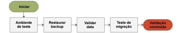

Fase 1 – Validar backup e teste de migração
A Autodesk recomenda que cada atualização do Vault comece com um backup validado.
O procedimento a seguir para testar a atualização é o método preferencial para validar um backup.
Ambiente de teste
A melhor prática é executar um teste de atualização do servidor do Vault em uma máquina que seja similar ao servidor de produção. Um teste de atualização fornece confiança de que a cópia de segurança é válida e identifica problemas potenciais sem impacto no ambiente de produção. A seguir, confira uma visão geral dos benefícios do ambiente de teste.

Restaurar backup
Utilize o aplicativo servidor do Vault para restaurar o backup de produção em um ambiente de teste.
Se você não tiver familiaridade com backup ou restauração do Vault, consulte a Ajuda do Autodesk Data Management Server.

Validar dados restaurados
Verifique se o armazenamento de arquivos e bancos de dados está concluído e se o ambiente restaurado está operando. Utilize um cliente para verificar o conteúdo e o aplicativo servidor do Vault para verificar a configuração.
Teste de migração
Aplique os processos detalhados neste documento para o ambiente de teste. Utilizar o ambiente de teste fornece uma opção segura para experimentar o processo de migração e descobrir problemas inesperados. Embora esse processo seja demorado, ele pode, ao longo do tempo, economizar tempo e esforços ao evitar o impacto no ambiente de produção.
