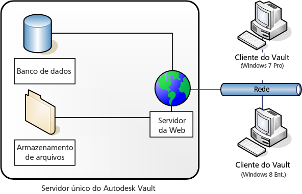

Servidor Vault
Três componentes primários formam o servidor do Vault: um servidor da web, um banco de dados e um armazenamento de arquivos. A figura a seguir mostra a configuração básica dos componentes.

Servidor da Web
O Autodesk Data Management Server exige que o Windows Internet Information Services (IIS) esteja instalado.
Nota: Se o IIS não está instalado no computador que hospeda o servidor e é preciso mais de um único usuário, é necessário instalar o IIS antes de instalar o Autodesk Vault Server.
Nota: A mídia de instalação original do Microsoft Windows pode ser necessária para concluir a instalação do IIS.
O Autodesk Vault Server é, na verdade, um aplicativo da Web que usa serviços para gerenciar a comunicação entre os clientes e o servidor com os serviços da Web. A interação entre os clientes e o servidor é similar à forma que um navegador da web se comunica com um local na Internet. Os serviços da Web usam os métodos de HTTP padrão, se comunicam com o servidor da Web pelo padrão da porta 80. O Microsoft IIS é necessário para as configurações dos múltiplos usuários.

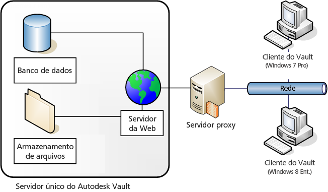

Servidor proxy
Um servidor proxy adianta as solicitações dos computadores dos cliente para outros servidores. Algumas redes forçam todos os computadores dos cliente a utilizar um servidor proxy para todas as solicitações de serviço da Web.
Se uma rede utiliza um servidor proxy, é possível configurá-la para usar um nome do host ou ignorar o servidor proxy dos seus clientes host.
Nota: Para obter mais informações sobre como configurar um servidor proxy, consulte Configurar Vault para usar um servidor Proxy.
