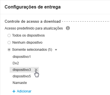

  2. Na caixa de diálogo Configurações de entrega, edite a lista de dispositivos Somente selecionados:
    • Para adicionar dispositivos, clique em + Adicionar e selecionar os dispositivos da lista exibida.
    • Para remover os dispositivos, passe o mouse sobre cada uma delas e clique no X que é exibido ao lado do nome de dispositivo.
  3. Quando terminar de editar a lista Somente selecionados, clique em Selecionar para fechar a caixa de diálogo Configurações de entrega.
