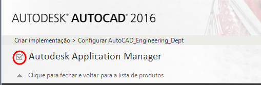

Ao criar uma implementação, é possível impedir a instalação do Application Manager ao desmarcar a seleção dele no instalador:
