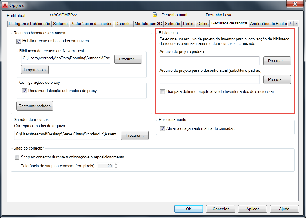

    No AutoCAD, clique no menu suspenso do aplicativo, clique em Opções e, a seguir, clique na guia Recursos de fábrica.
    No campo Arquivo de projeto padrão, navegue até o arquivo de projeto para o projeto do Inventor ao qual deseja fazer referência no acesso e atualização de recursos no AutoCAD. Este projeto é automaticamente referência no AutoCAD, a não ser que você especifique outro caminho para um desenho específico no campo Arquivo de projeto para o desenho atual. Este campo substitui o padrão somente para o desenho atual.
    Como você pode ter outros arquivos de projeto do Inventor abertos quando você inicia uma sincronização do AutoCAD, selecione Utilizar para definir o projeto ativo do Inventor antes de sincronizar para garantir que o recurso de dados seja sincronizado com o arquivo de projeto do Inventor indicado nessas configurações.

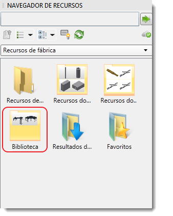

    Depois de aplicar essas configurações, o arquivo de projeto associado é referenciado pelo AutoCAD Factory Navegador de recursos para exibir os recursos associados (se uma biblioteca estiver configurada no arquivo de projeto).

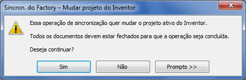

    Quando o AutoCAD é sincronizado com o Inventor, o arquivo de projeto associado é utilizado para definir o arquivo de projeto atual no Inventor se a opção para isso estiver selecionada em Opções do AutoCAD.
    Se você confirma a alteração quando a caixa de diálogo é exibida, seu desenho 2D sincroniza com o modelo 3D por meio do projeto do Inventor identificado.
