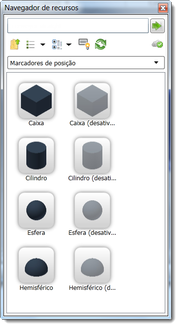

Para adicionar um recurso de marcador de posição ao seu layout:
  1. Clique em Paletas na faixa de opções do Factory.
  2. Selecione Navegador de recursos.
  3. Localize e abra a pasta Marcadores de posição na pasta Recursos do sistema.
  4. Selecione uma forma de marcador de posição (sólida ou limpa) e arraste para o seu layout. Assim como em outros recursos, é possível explorar, visualizar, copiar ou adicionar um marcador de posição à sua pasta Favoritos.
