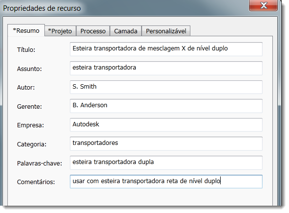

  1. Na guia Gerador de recursos, no painel Criar, clique em Propriedades de recurso para abrir a janela Propriedades.
  2. Insira as informações de Resumo para ajudá-lo a pesquisar este recurso no Navegador de recursos. Essas propriedades não podem ser alteradas quando você posiciona o recurso em um layout.
