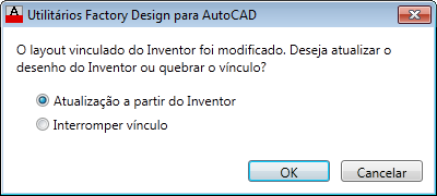

Atualização pelo Inventor
Use o procedimento a seguir para atualizar um desenho do AutoCAD quando as revisões forem feitas para o layout 3D original de fábrica.
- Clique em guia Fábrica > Fluxos de trabalho das suítes painel> Atualização pelo Inventor
- Uma vez que a atualização estiver concluída, o desenho 2D reflete as revisões do layout 3D original de fábrica.
- No navegador do Inventor, o nó da sobreposição de DWG aparece com este ícone
para indicar o vínculo entre o layout 3D de fábrica e o desenho 2D atualizado do AutoCAD que é novamente sincronizado.
A caixa de diálogo é exibida ao abrir um desenho 2D do AutoCAD cujo layout vinculado do Inventor Factory foi revisado. Clique em OK para atualizar o desenho com as alterações do layout 3D.
